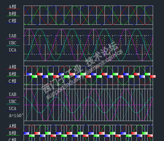

我也纠结过这个问题,这个鉴别方向为什么是90度,不是180°,后来用了一个笨方法,在excel里分别画了AB相的波形图,然后移动A相的波形,马上发现,90度--1/4周期确实是最优选
以下是引用kdrjl在2018-05-08 10:50:14的发言 >10楼:@csyyy 看来还是缺...
引用10楼详细内容:
@csyyy 看来还是缺少基础理论的联系。比如,模电数电。
理解增量编码器的A与B信号相差90度,应该从谁超前谁判别旋转方向来理解。当A信号超前B信号90度,此时电机为正旋转方向,反之B信号超前A信号90度,就是反旋转方向。这个工作,过去是硬件的鉴向电路完成的,现在,应该是软件实现的。
也就是说,增量编码器有三个功能,一个是读取A或者B脉冲数,计算转速或者转角,第二个是通过A与B的相差,鉴别旋转方向;第三个是通过Z信号获取旋转的圈数。
仅此而已。

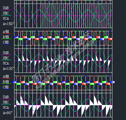

excel没用过,不过我用cad做过波形分析,感觉还是很好用的,在这里向大家推荐一下。下面举个可控硅触发的例子,因为图幅太大,只是截取一部分。
