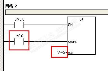

假设想把Q0.0更改为Q0.5
在程序里把Q0.0用一个空白位代替,比如M0.6
然后用一个16位地址,比如VW2,这里VW2
0表示Q0.0
1表示Q0.1
2表示Q0.2
8表示Q1.0
15表示Q1.7
最大为127  即Q15.7
在触摸屏里把VW2设置为5即可。
