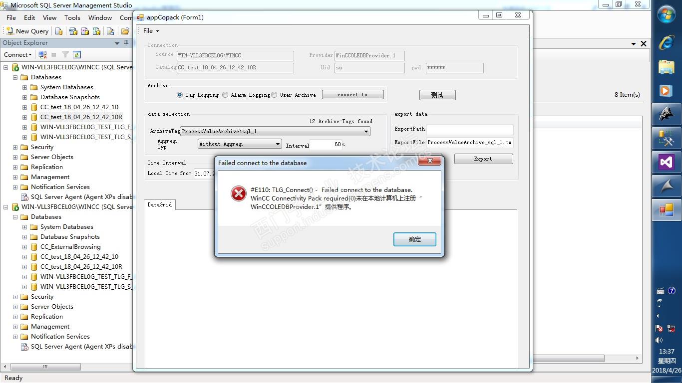

环境:wincc v7.4 sp1 ,服务器windows server 2008 R2 x64/win10 x64位,客户机win7 x86/x64.
已安装连通性软件包,服务器装server,客户机装client,也试过客户机和服务器server和client都装上。
买了,wincc v7.4 sp1,连通性软件把pack的授权。
只要客户机是64位,则显示未注册,只要客户机是32位,则能读取变量值
