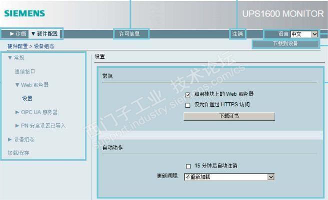

网络服务器的功能分为“诊断” 和 “硬件配置”两个菜单。

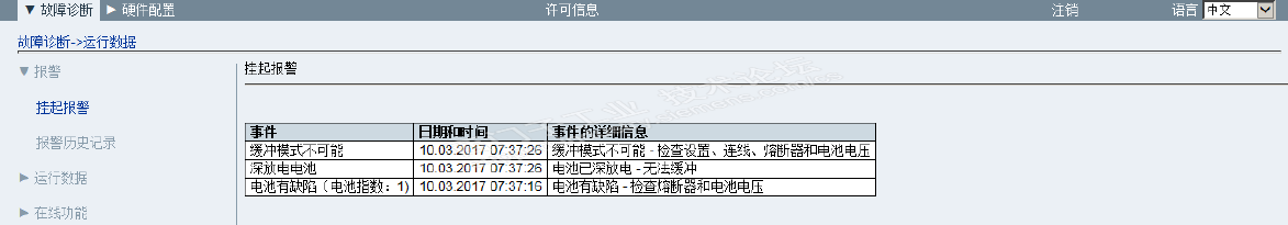

● 报警: 可通过网络服务器获取存在的报警及报警日志的信息。与 SITOP UPS1600 和连接的电池模块相关的所有报警均会被记录。待处理报警可通过“诊断 > 报警 > 待处理报警”显示。
● 运行数据: 运行数据一览, 查看 SITOP UPS1600(基本设备)的数据
以及查看蓄能器的数据

硬件配置
● 组态 PROFINET 接口
● 修改网络服务器设置
● 组态 OPC UA 接口
● 针对 PN 安全执行设置
● 管理用户
● 组态基本设备和蓄能器
● 可保存组态并将现有组态载入至设备
