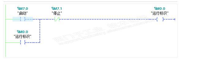

以下是引用手机用户20180420275805在2018-05-07 17:18:22的发言 >楼主
我在触摸屏里设置了一个按钮,连接变量I0.0 当按钮按下后Q0.5输出 可是不论我怎么设置触摸屏中按钮连接置位位等,都无法控制I0.0导通 这是为什么?
但是,一旦我更换成M点,就可以随意控制了
可是,实际中我想利用触摸屏做按钮,给I点一个信号,可以实现吗
如果是精致屏的话,可以用组态直接键的方式,那样触摸屏就有I和O了
