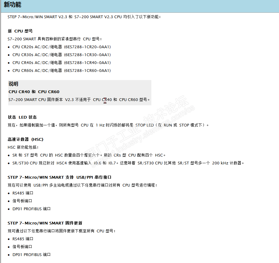

回复:大家好!请教一下SMART2.3与2.2的区别在哪里?有没有必要升级?谢谢

以下是引用RENHQ在2018-05-10 16:52:50的发言 >3楼
主要是兼容WIN10了
帮助里面有说明:
谢谢你!固件版本V2.3不适用CPU CR40和CPU CR60  此话怎么理解
