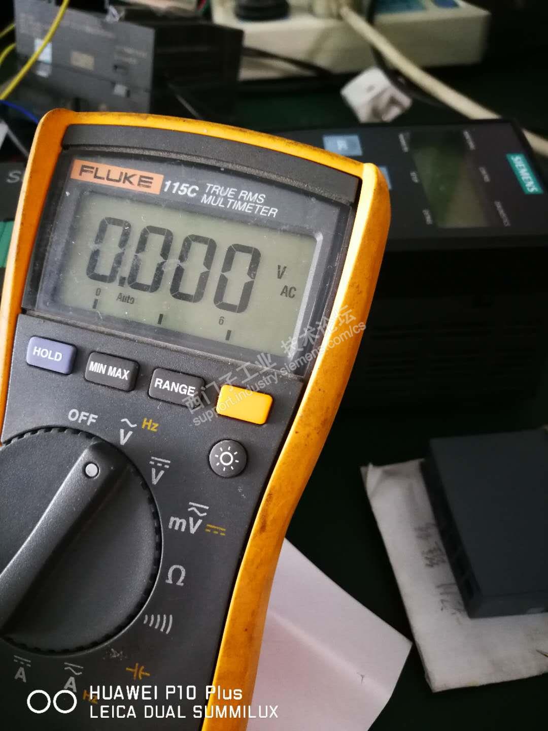

以下是引用北雪雪纷飞在2018-05-11 13:38:44的发言 >22楼
你这装置不是西门子的?别的品牌我也用过,可这个事没有发现。
以下是引用LLLWH在2018-05-09 17:03:48的发言 >2楼:换一块表,真有效值...
引用2楼详细内容:
换一块表,真有效值的表,西门子变频器不接电机启动后50hz时的三相电压是420V左右。
是西门子的变频器,输入电压380V时,在无电机启动运行50hz时输出U  V  W  之间的电压是420V左右。因工作的关系,经常这么测量。不会有错。
