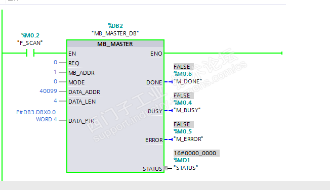

modbus通讯地址
360
2018-05-11 17:19:48
请求有知道的大佬指导我一下,
pv1 62H
我设置的如下图
这是哪里有问题?data_ptr出错了吗?还是db快定义,我定义了arry 0—12的word
