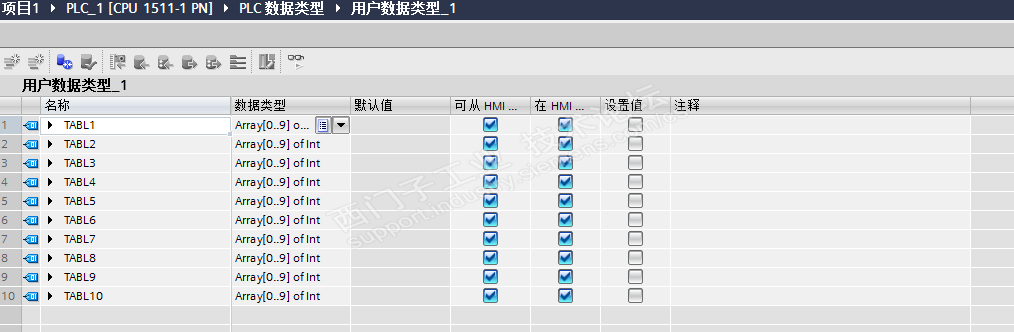

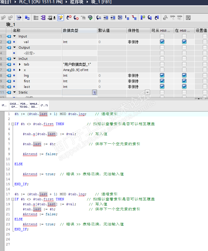

楼主建立10行是这样建立吗,但是好像不行
上面还是有未定义的,楼主可以按帮助试一下这个ATT移植1500的行不行吗,谢谢了
