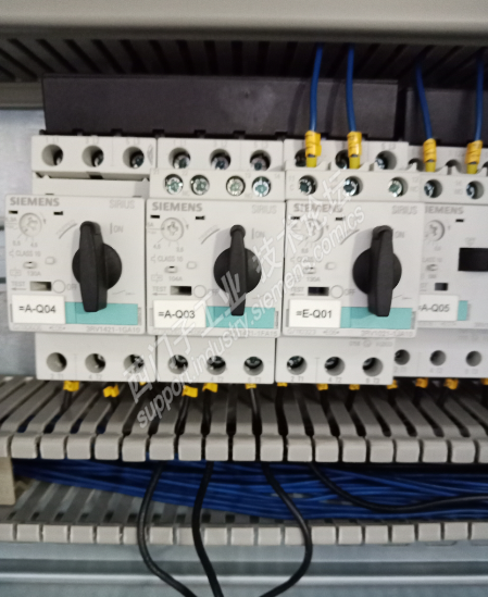

三相断路器整定电流MAX5A,设定在4A。

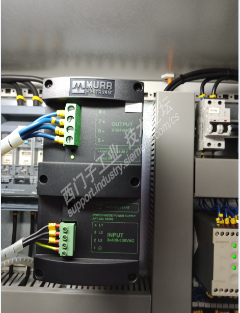

断路器下端出来给24V电源供电(德国MURR牌,INPUT 400-500V 1.7A;OUTPUT 24VDC 40A )

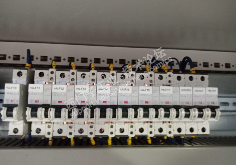

各路直流24V用电 单P断路器,这个就多了,有机床急停电路,各轴24V刹车,安全电路,DMP模块供电等等。
  以上大家应该很清楚了A-Q03给24V电源供三相电,24V电源出来给机床做控制电路电源!我的故障现象是早上开机,机床上使能,在回参后五到十分钟之内A-Q03会跳掉!还有更奇妙的是,把空开推上去会在晚上下班前跳掉,比如我们是4点30下班,在4点20分的时候会跳。还有周六周日早上开机直接跳掉,开不了机!
  我当时的疑问是为什么是掉三相输入电源断路器,如果是哪一个负载大短路什么的,应该是跳哪一个单P的断路器哎!先不管其他,开始查负载吧,当时重点怀疑的是各轴的刹车特别是垂直轴Y轴的刹车,这个刹车是得电放松,机床在开着的时候刹车电磁线圈有一定发热量,还有这些24V都并联着压敏电阻,会不会是压敏电阻不良呢,结果当然是查了圈都被排除(这么多支路查的真是头都打了)
  负载这边先放一放,查这个MURR电源吧!加上看到输入电流参数是1,7A,我现在断路器跳肯定是大于4A的输入了,换了个西门子24V电源,还特地找了输入是2.4A,大一点的装上去,依然不行!

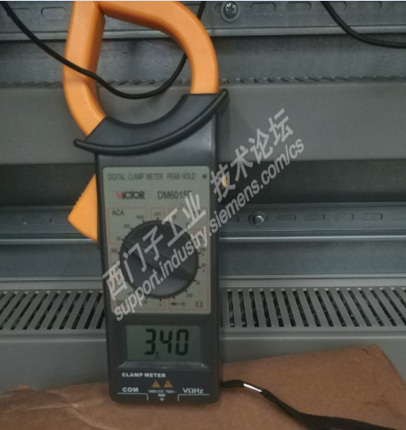

  最后想着电路越简单越好,就把稳压电源给甩掉,直接接开关柜!说到这里大家都明白事情转机出现了了!给大家看下看下我做的对比:
接入稳压电源后,钳形表卡出的单项电流是3.4A,而且在回参后有一段很快速的升高,如果显示到4A,A-Q03断路器跳脱。

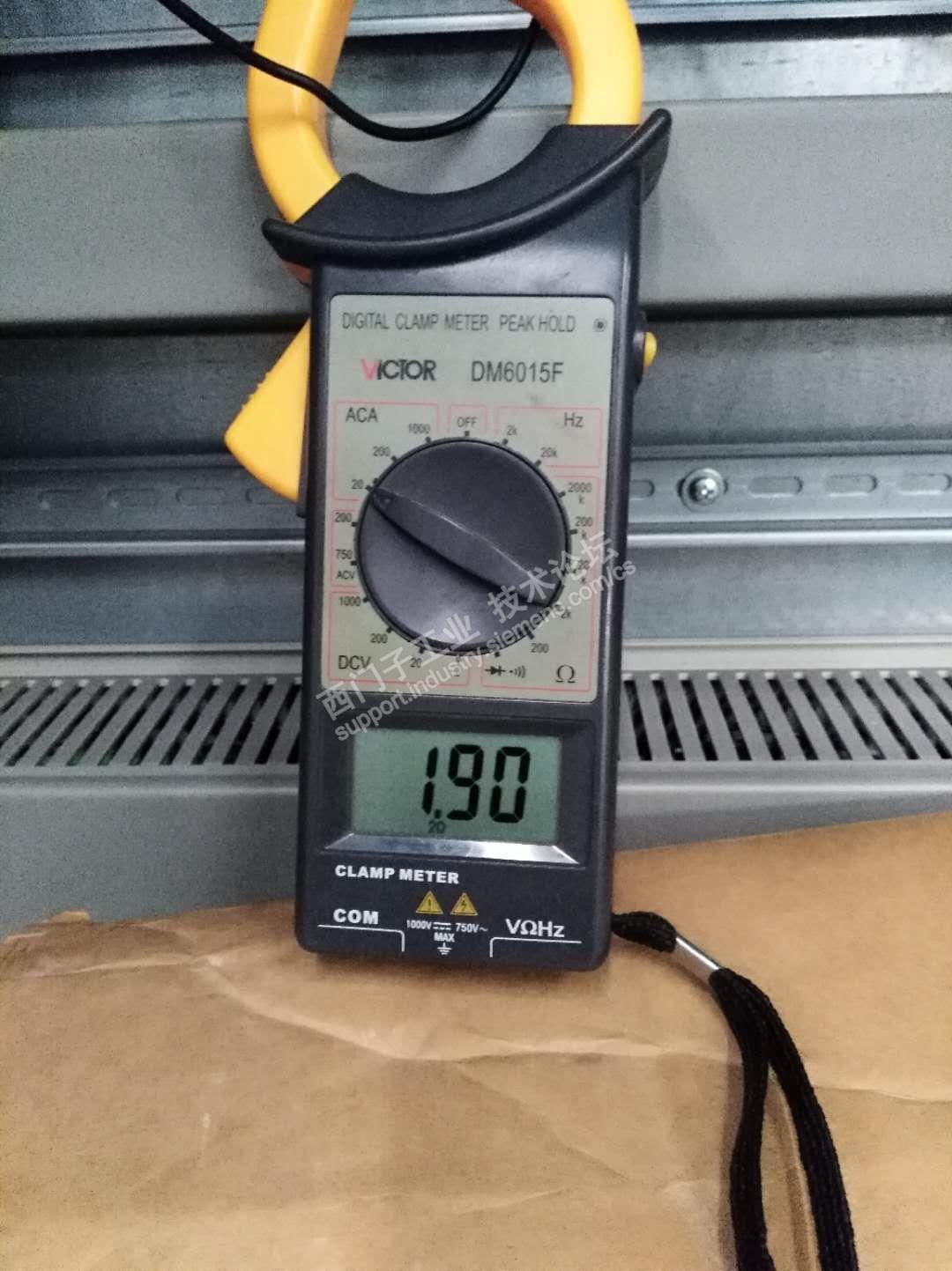

这个是不接稳压电源,开机回参后,电流一段升高,但最大是1.9-2A的样子,然后稳定在1.7A左右!
  故障到现在算是找到问题了,总结一下吧!我不接稳压电源开了三天,一切正常!今早把稳压电源接进去,还是故障依旧!
