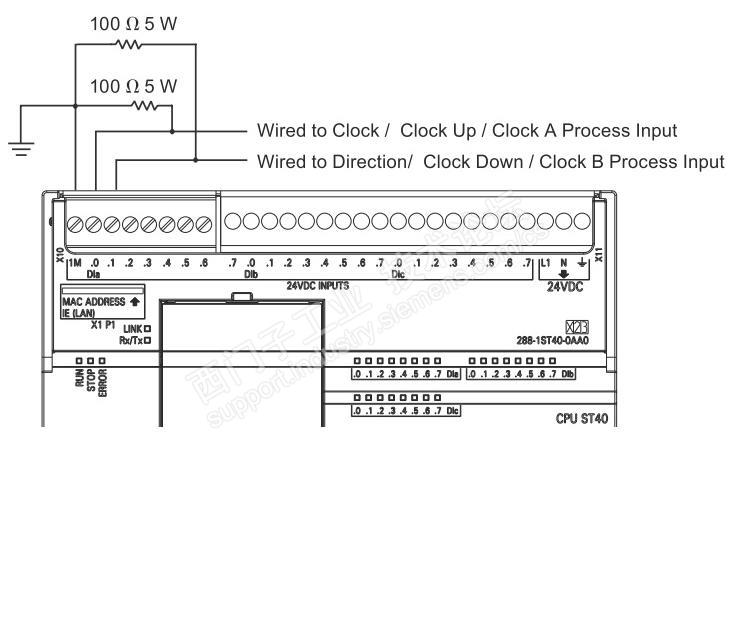

没有对比测试过,不好评论。
再说这样评论没有权威性。
但从编码器输出,暂理解晶体管输出来讲,编码器输出的晶体管打开、关闭的波形是否足够陡,开、关相应时间是否足够快捷。
另外,要使编码器输出波形足够陡的另一个办法是添加下拉电阻器的方法,图示:
