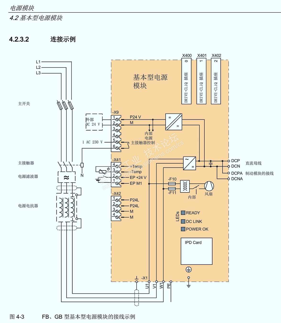

楼主是想要一个此电源模块的推荐接线图?
