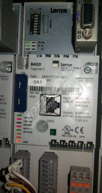

故障现象:
我查了一下手册:故障代码是,联系LENZE电话没有人接,服务太差。

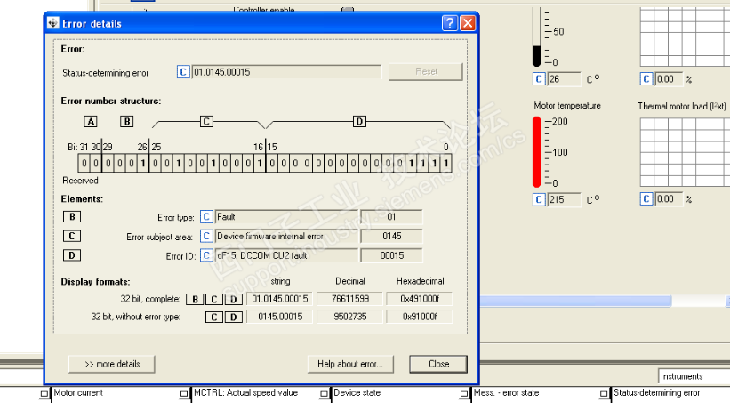

通过电脑读出来的故障
电机检查过,三相是平衡的,对地绝缘是好的,温度控制线变频上是短接的,另一台正常的变频器也是短接的温度且只有26度。
