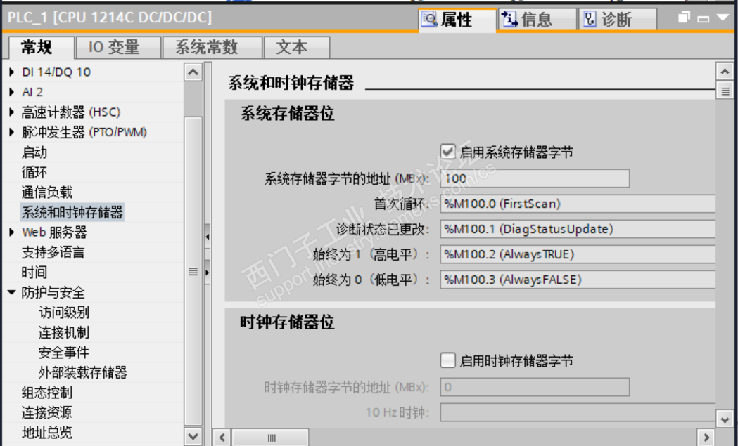

把M100设置为存储为,为什么M100会不通呢,M100不是应该是长通的
