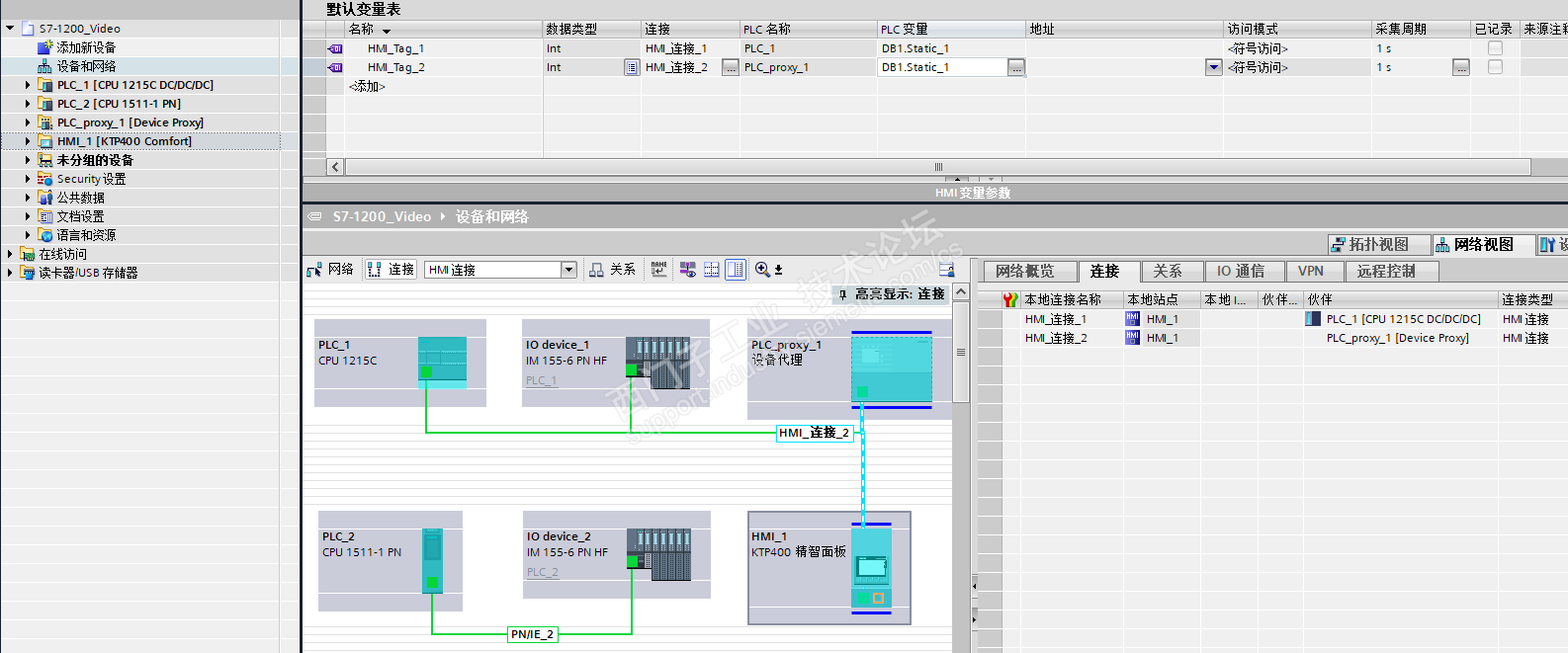

回复:V15 PROFINET的共享设备在TIA Portal中仍然无法在同一个以太网连接中 大家是否会采用共享设备模式?

以下是引用pkh2006在2018-05-11 15:25:48的发言 >4楼
忽然想起来,还没回答这位兄弟的问题,我刚才试了一下,不知道是不是问题答案。
ET200SP作为S7-1200和S7-1500的共享设备,我将S7-1500的设备代理数据导出再导入,然后将代理与S7-1200放在一个子网,这样就可以HMI同时和这两个CPU建立直接连接。
非常感谢潘工的回复,我见你们太忙了。
可能是我使用共享设备的问题,我的共享设备无法集成1500的CPU,只能集成300/400,而且DB块无法获取到注释,只能获取到标题,而标题是不支持中文的。
非常感谢。
