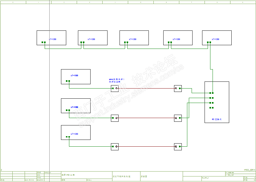

你把分光器换成交换机,有光纤的线路头尾再加光纤收发器(什么牌子都可以),这样的拓扑保险些!另外把你图中的交换机都去掉。
