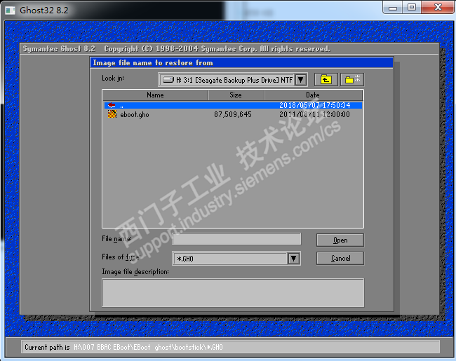

上周正好参加了一下培训,对于硬盘备份的方法已经掌握,留存了照片,贴出来给大家看看。先介绍一下用U盘做西门子启动盘的方法.
1准备好需要的两个文件GHOST.EXE和eboot.gho.和一个空U盘,因为要格式化所有要清空U盘(GHOST可以自己下载,这个EBOOT.GHO在PCU的硬盘里面有,   自己进WINDOWS系统上里面找找。)

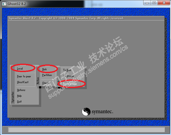

启动GHOST文件点击LOCAL---DISK---From Disk
选择镜像文件eboot.GHO
选中镜像后点击打开,出现对应的盘符,根据U盘容量的大小去正确选择U盘,千万别选错了

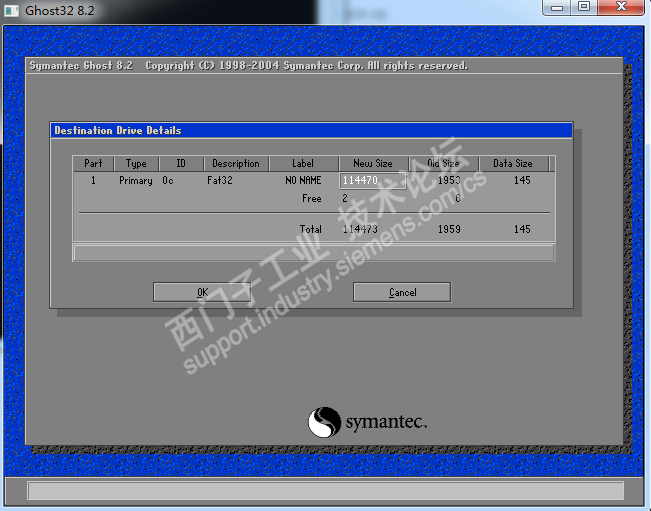

点击OK,出现下面界面,直接点击OK剩余工作GHOST自己完成。
大致过程就是这样,按照步骤一步一步的走,不会出问题。至此西门子启动盘制作完成。像非官方的**桃,大白菜等启动盘制作大家可以百度。
