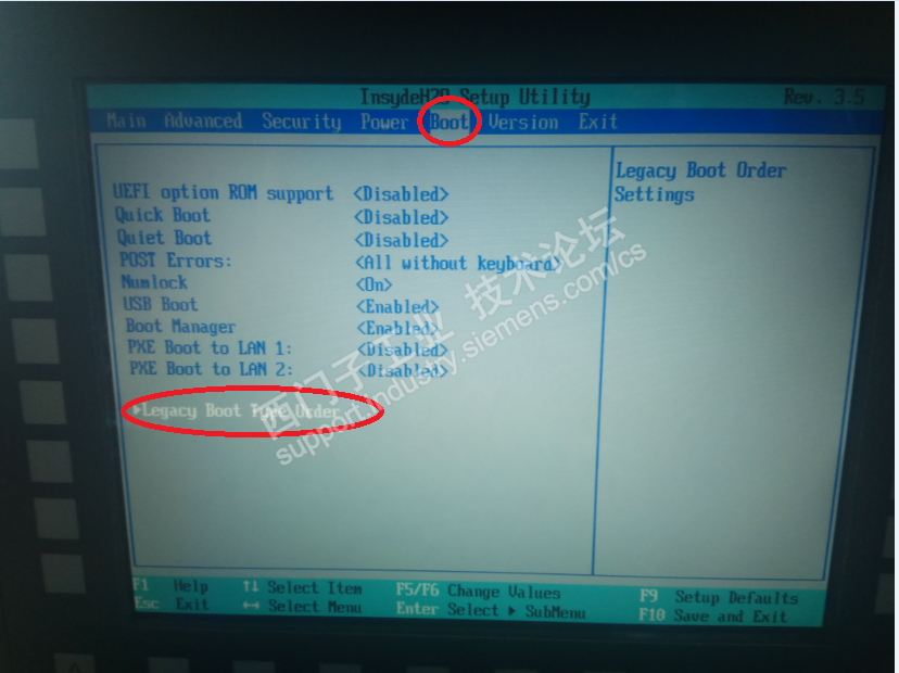

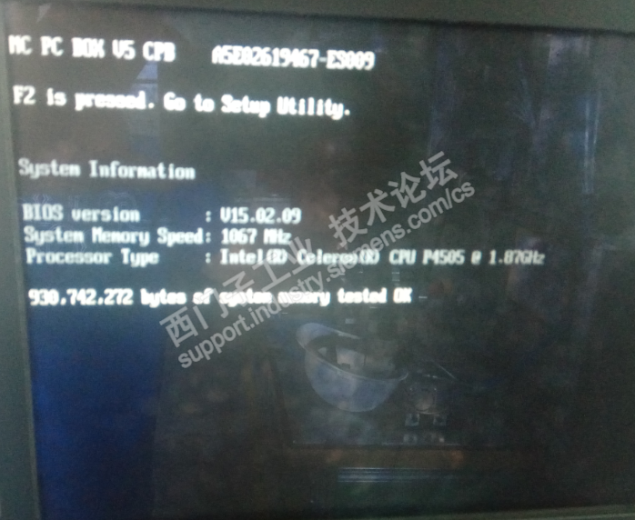

开机后按F2进入BIOS

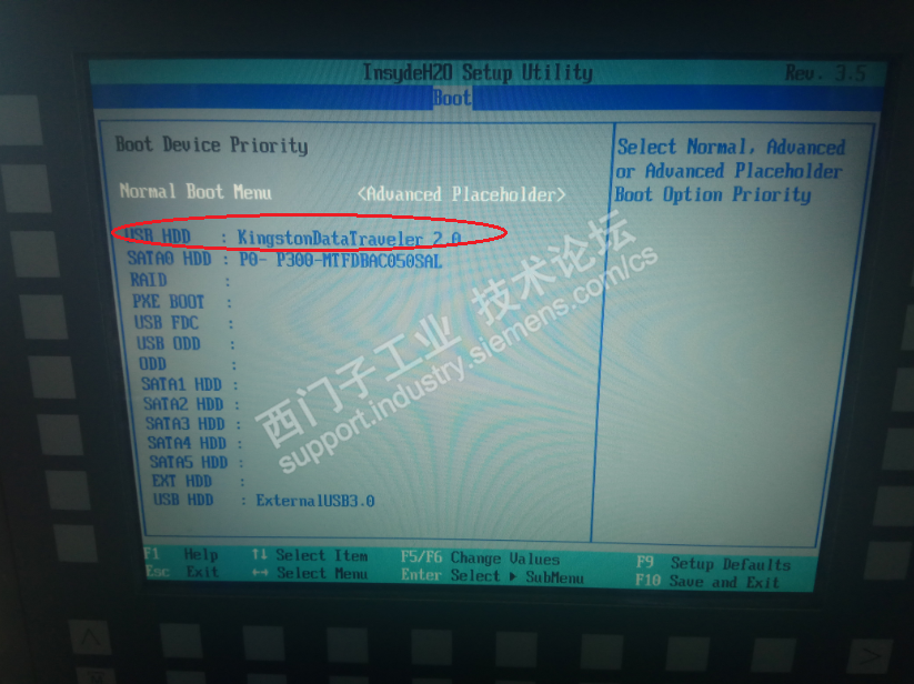

按左右键先选择BOOT,在按上下选择Legacy boot type order选择回车
随后进入画面,利用上下键将USB启动盘放到最上面,这个可以看出是金士顿的U盘
保存关机重启自动从U盘进系统。

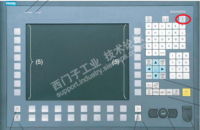

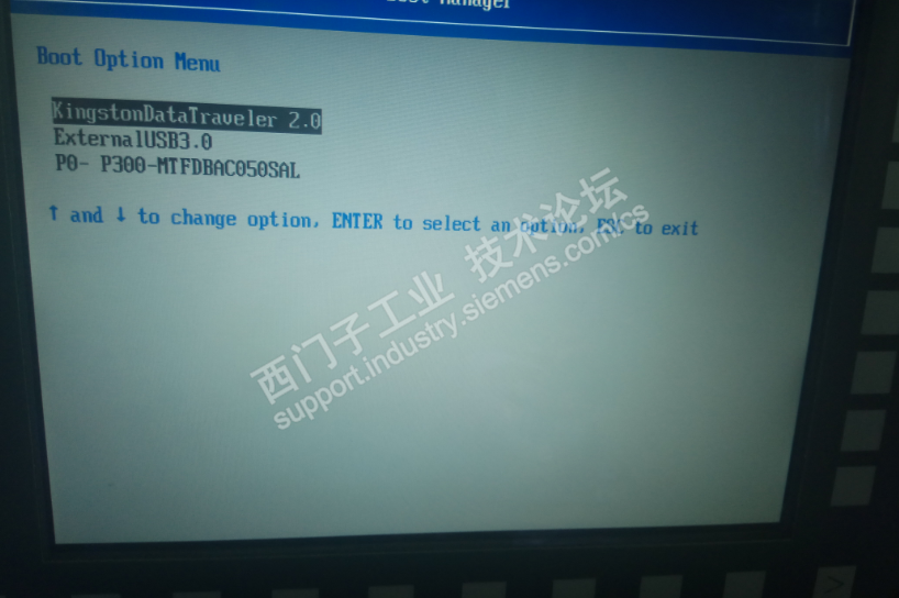

方法二:直接选择启动方式,不用更改BIOS,开机直接按HELP键,这个和楼上的大侠说的ALARM CANCEL有区别,可能版本的问题,大家两个都试试。按下后我在屏幕上看到的显示的F12按下,大家也可以用个外接键盘来做。选中启动U盘,然后直接回车,也同样进入U盘的系统。
