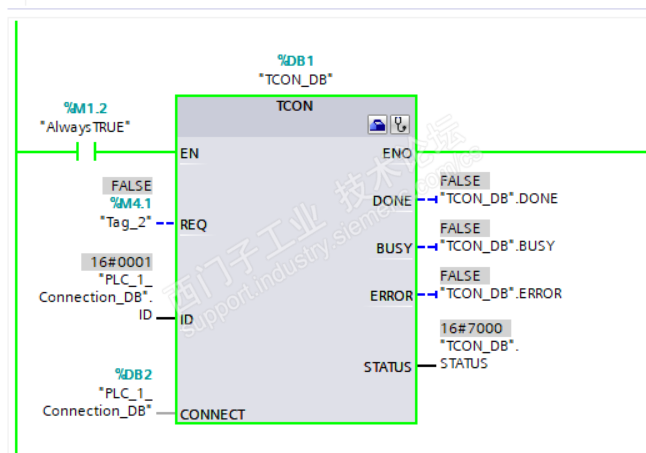

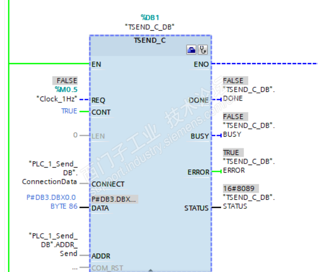

PLC1500里功能强大了很多,现在遇到PLC1500通讯问题,由于项目需要用UDP通讯方式和PC通讯。
第一种方法用TUSEND这个模块,先用TCON建立了通讯,然后发送数据。
第二种方法用TSEND_C直接建立通讯。
现在两种方法我都搞不通,第一种我TCON建立连接一直显示故障提示7000,无任务。
第二种方法一直提示8089连接参数错误。
有没有高手指点一下。
