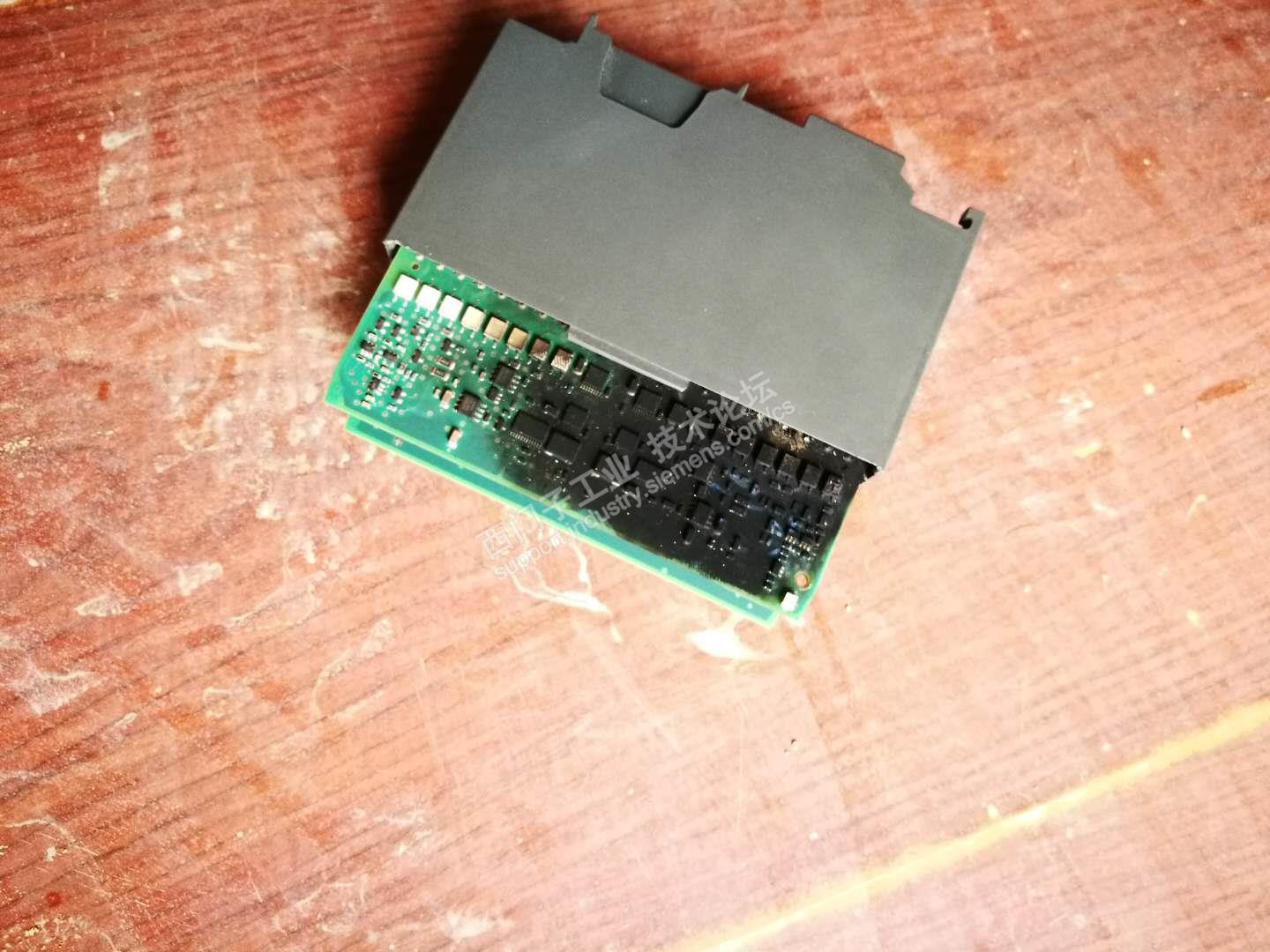

14年的设备,出厂后碰上石油价格一路走低,客户就一直没用,闲置于维修工厂,今年第一次使用。
具体的设备可以参见我原来的帖子:麦田守望者2014
言归正传,现场的同时一顿着急,因为之前他没有参与过该项目。又是咨询变频器是否预充电,又是现场优化的事情,忙活了几天,突然说模拟量模块(RTD,7PF01)烧了。
设备都是出厂前做过测试的,而且,模拟量模块链接的是电机的温度信号,怎么会把模拟量模块烧掉?

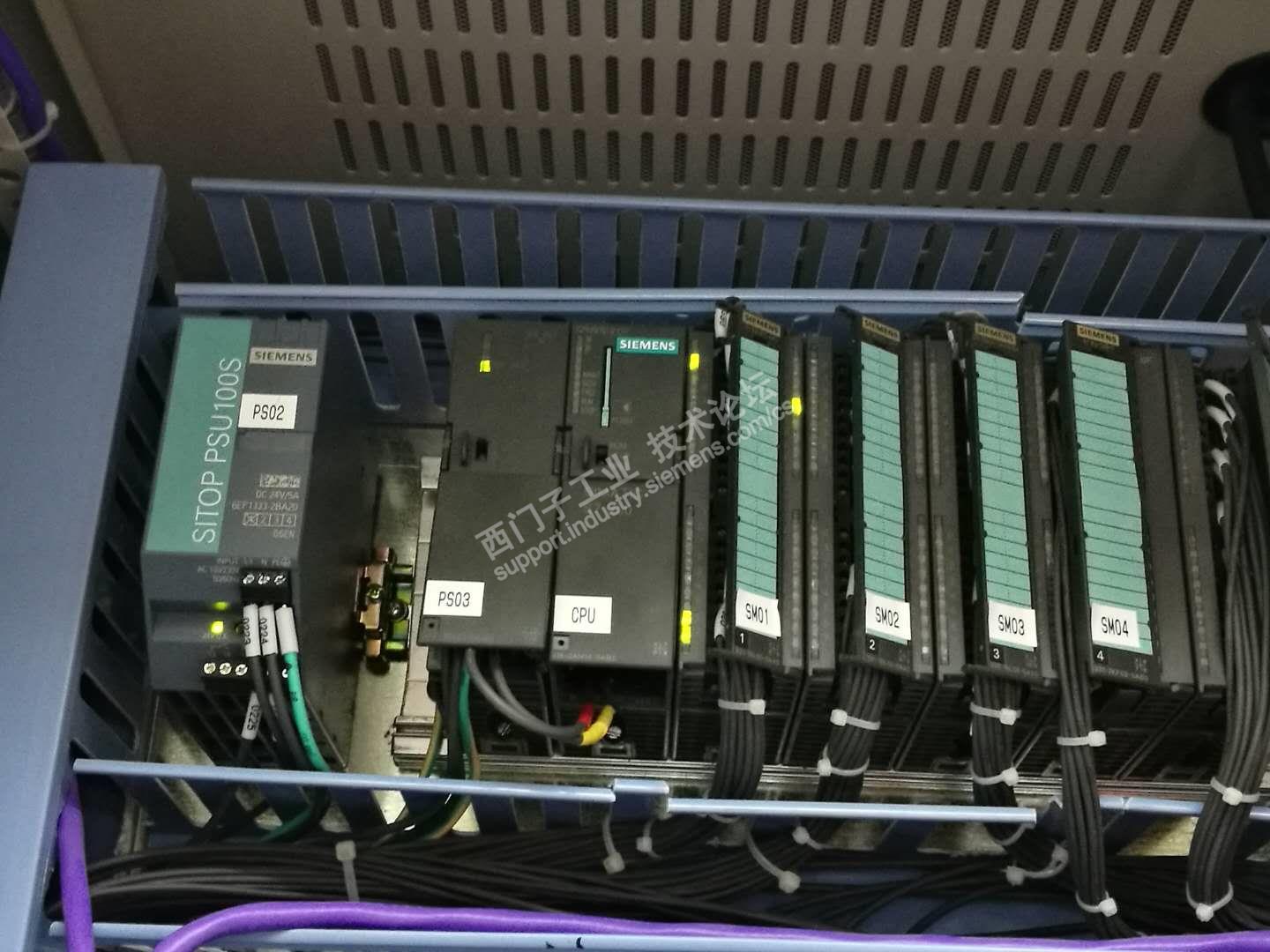

没过一会,说CPU315也挂了,顺带着给CPU供电的开关电源的一路输出也挂了。
嗯,这怎么会这样?
同事的描述就是之前上电还挺好的,后来测试了一下电机的风机,然后就没有然后了。。。。。。
好吧,问题应该就在这里:
我们的控制房到电机是主动力线和控制线分开的,但控制线是20芯的电缆,里面涵盖了电机锁定,风机风压,电机温度,和电机的散热风机动力信号。电机使用的是永济电机,他的电机接线端子的电机温度信号和风机电源(380V)是紧挨着的。
猜想了半天,感情是把风机的动力电源给模拟量采集信号弄一起去了。
还好,不是把所有的模块都烧了。
