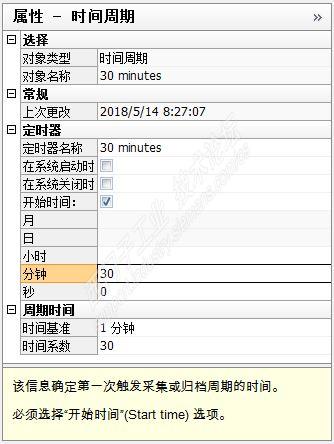

以下是引用城外之人在2018-05-14 08:35:14的发言 >
这种定时器,在整点时也会触发吧?
如果系统激活运行时间,是在30分钟之后(在整点之前),不知道会不会触发。也就是说,第一个整点归档会不会漏掉?
感谢版主城外之人,你回复的方法好用,我试过了。非常感谢,祝你好运!
