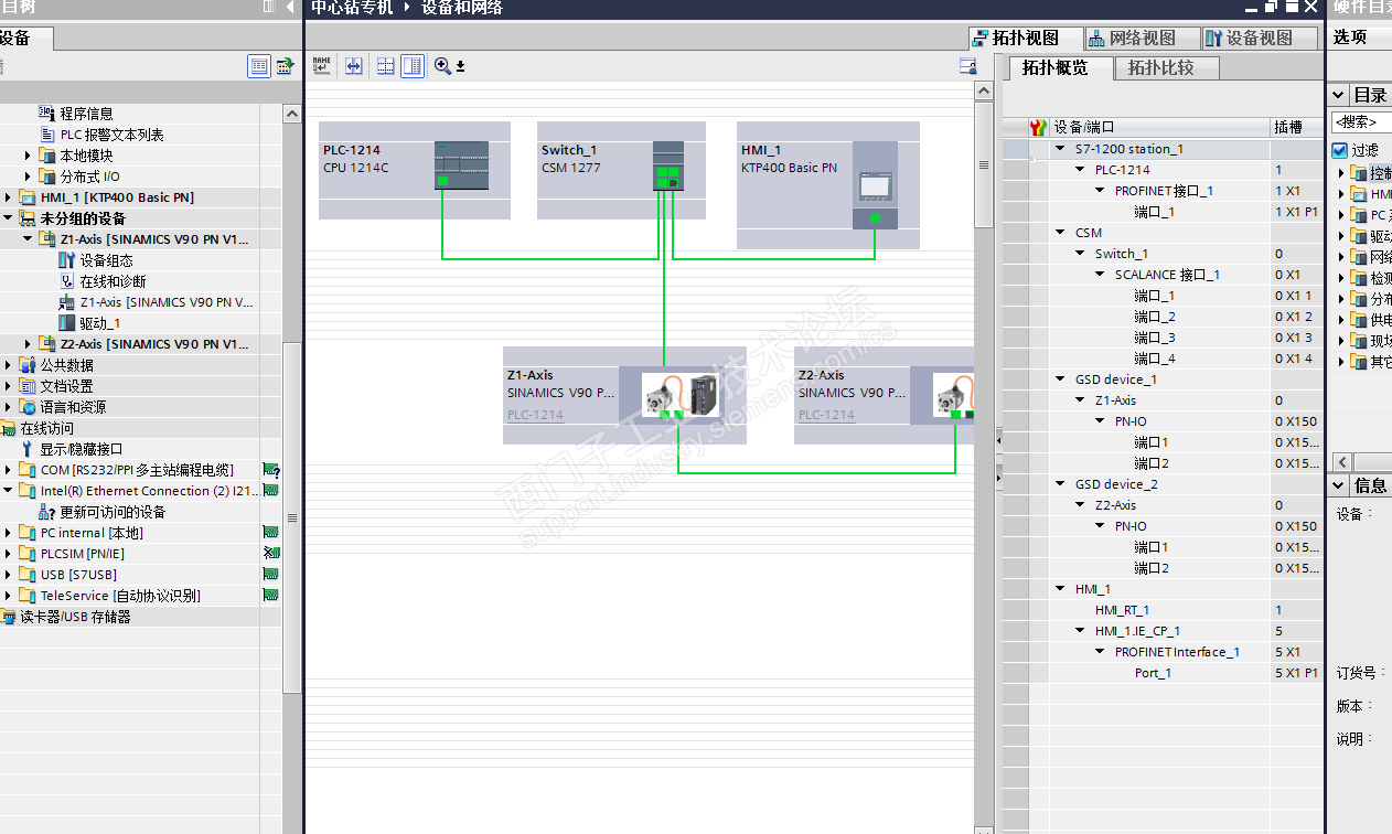

PLC-1214C与V90 PN用FB284控制绝对值伺服电机,报警--S OFF(运行状态:伺服关闭)?
zmh81
    321
    33
注册时间:2011-07-02
6440
2018-05-15 14:50:39
以上是我在网络视图和拓扑视图里都组态的画面,不知道可以吗?
通过在线访问下的------更新可访问的设备下的----在线项目   可以手动控制伺服电机旋转。
但通过FB284 来控制,v90报警  F8501;(PROFIDRIVE:设定值超时)   A8526:profidrive无法循环连接 还有S OFF:(运行状态:伺服关闭)。不清楚具体那些设置可以打开伺服运行状态!!!!请问各位大侠,帮忙指点一下。
