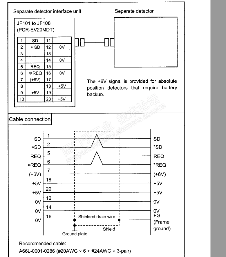

以下是引用皮皮猪在2018-05-15 13:52:18的发言 >
1是12芯的海德汉IBV输出,2是发那科20针的插头,1要焊在2上面!
菲版!!!!!!!!!
发那科好久不搞了,你对对这个是不是
