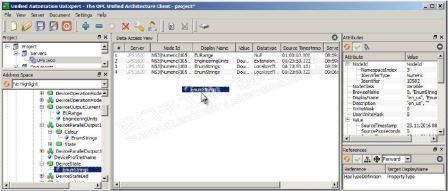

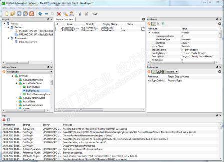

1、首先可以通过 SITOP UPS1600 Web 服务器激活 OPC UA 服务器
2、其次与 SITOP UPS1600 的 OPC UA 服务器建立连接
3、使用 OPC UA 客户端工作时可以显示SITOP UPS1600 的参数以及更改节点数值
4、对OPC UA 客户端中的 SITOP UPS1600 参数进行详尽的显示
显示数据多达23类,包括百余个检测项:如ActualBatteryState、ActualBufferState、ActualChargingState、ActualState、ActualUpdateState、报警、电池、Buffering、充电、General、Hardware、识别、Lock、MethodSet、网络、NTP、OPC UA、ParameterSet、PROFINET、SubDevices、UserManagment、网络服务器等。
(可以说没有你查不到的,只有你想不到的!)
OPC UA 性能
OPC UA 可以通过订阅 (Subscription) 集中传输已修改的实际值。无论这些数据节点是否被分配给一个或多个订阅,都可同时监控最多 150 个数据节点。
