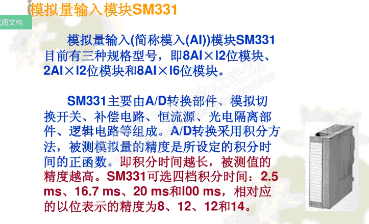

sm331模块1ms采一次样可以吗?如果不行哪一种模块可以?项目要求必须达到16位精度和1ms采一次样

sm331模块1ms采一次样可以吗?如果不行哪一种模块可以?项目要求必须达到16位精度和1ms采一次样。
6ES7 331-7NF10-0AB0
模拟量输入模块;AI 8x16 位;1V 到 5V、+/-5V、+/-10 V;0 mA 到 20 mA、4 mA 到 20 mA、+/-20 mA;可在线重新组态
