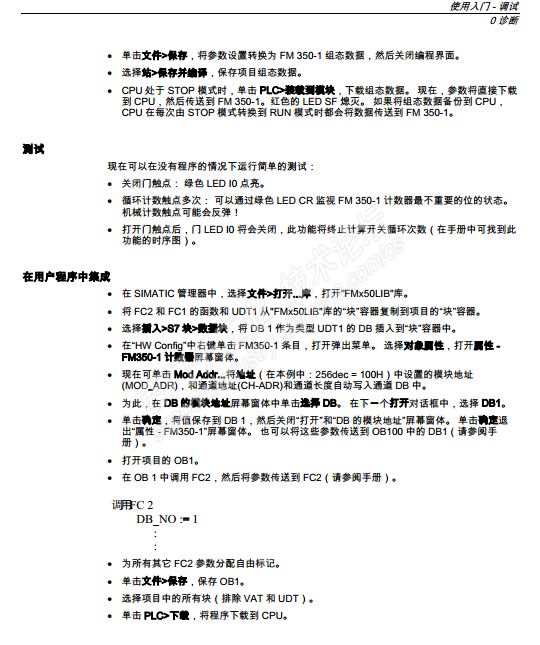

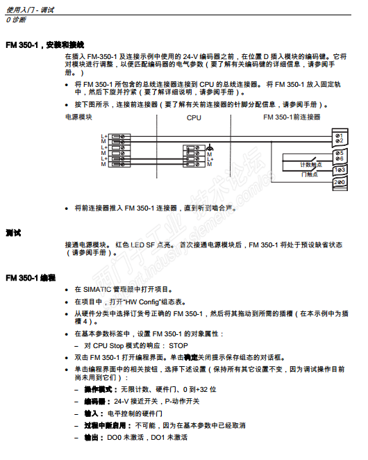

客服也这样建议过,只不过他怀疑的是干扰,但感觉效果不大,传输用的是屏蔽线已接地,而且我的固态继电器的输出触点是串到中间继电器的线圈中,再把中间继电器的触点接到计数器模块上,不过还是打算这样试一下
逛了论坛一圈,找到一个类似的,不过没解决
http://www.ad.siemens.com.cn/service/answer/tobe_solution.aspx?Q_ID=20283&cid=1029
资料找了一圈,找到一个类似的,区别在于它用UDT1建的DB块,硬件门,我们是UDT2建的DB块,软件门
