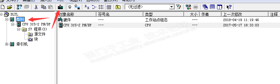

你这个换卡没有问题。左边的是装载内存,就是你的MMC,快满了,右边22%的那个是工作内存,还有很多空余的。不过话说回来,当初315-2PN配128k的卡太小气了
以下是引用渴望知识的人在2018-05-15 14:36:52的发言 >9楼:非常感谢你的回答,...
引用9楼详细内容:
非常感谢你的回答,我现在就去试试,正好设备停机了。
下图是我模块的信息,这个应该是卡满了吧。
你们说的什么工作内存,让我突然怀疑我的判断了。
以下是引用shine在2018-05-14 18:05:57的发言 >6楼:你还是先在线看看你...
引用6楼详细内容:
你还是先在线看看你的CPU中内存状态,如果是工作内存达到上限了,换卡不解决问题
谢谢,你说的对啊,当初厂家的确是有点太小气了。
那我换卡,就把CPU开关拨到STOP模式下,然后点程序内的下载那个对象文件就可以了吧,直接就把硬件组态啥的也都下载了,是吧?
