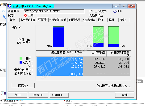

以下是引用渴望知识的人在2018-05-15 14:36:52的发言 >9楼
非常感谢你的回答,我现在就去试试,正好设备停机了。
下图是我模块的信息,这个应该是卡满了吧。
你们说的什么工作内存,让我突然怀疑我的判断了。
以下是引用shine在2018-05-14 18:05:57的发言 >6楼:你还是先在线看看你...
引用6楼详细内容:
你还是先在线看看你的CPU中内存状态,如果是工作内存达到上限了,换卡不解决问题
你这个工作存储器还剩余很多,不用担心,加个大卡是可以解决当前的问题的。
插新卡,直接下载程序和硬件组态就行了,存在的一个问题就是数据问题,如果一些设定数据比如是通过触摸屏设定进去的,这些数据如果没有保存成初始值的话,更新程序之后,这些设定可能需要重新修改为当前值。
其他方面没有什么了。
