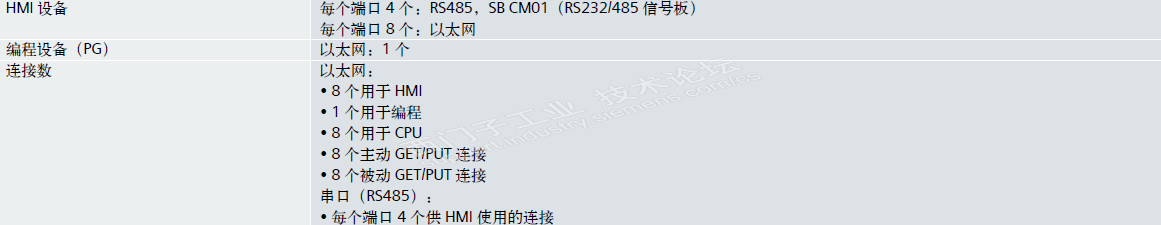

各位大哥 小弟有个问题困扰很久了 就是关于smartPLC 网口连接数,手册上写了可以带8个触摸屏,1个用于编程,8个用于CPU之类的,像小弟这种情况主站CPU还可不可带8个触摸屏  有两个CPU 主从关系 ,OPC也连接到主站上,编程软件监控也连接到主站上。这样会不会有哪个地方连接不上。
