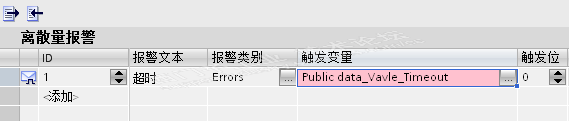

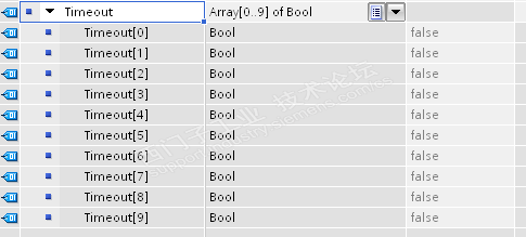

在全局变量DB中定义一个数组,BOOL型,0...9,共10位,用于报警离散量
那么在触摸屏中改如何显示呢,直接拖拽过去红字错误。
S7-1200PLC,KTP 700的屏
