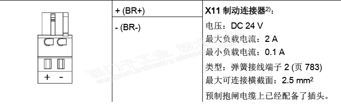

 高电机模块X11接口(BR+,BR-)的输出电压
这个端子在接线图上比如设备手册都有载流量说明的,2A,,用钳形表测一下实际就可以知道哪的问题
