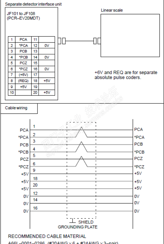

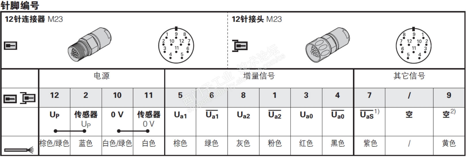

回复:海德汉IBV接发那科模块
皮皮猪
    874
    56
注册时间:2014-05-06
发布于 2018-05-17 08:26:49
14楼
以下是引用翔宇_王在2018-05-16 10:48:28的发言 >12楼
 这2张图可以解释以上的表格了。1头你已经焊接好了,可以把线的颜色核对下就可以焊接发那科这边的管脚了。
谢谢王工,你这个就和518大师的答案就对上了,肯定行了!十分感谢!
