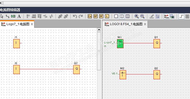

无论输入输出是直接使用还是通过V区转换,位的使用都是通过NI体现的,不管用哪种方法,你总归要拿出来用吧?

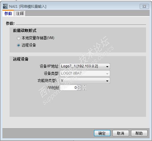

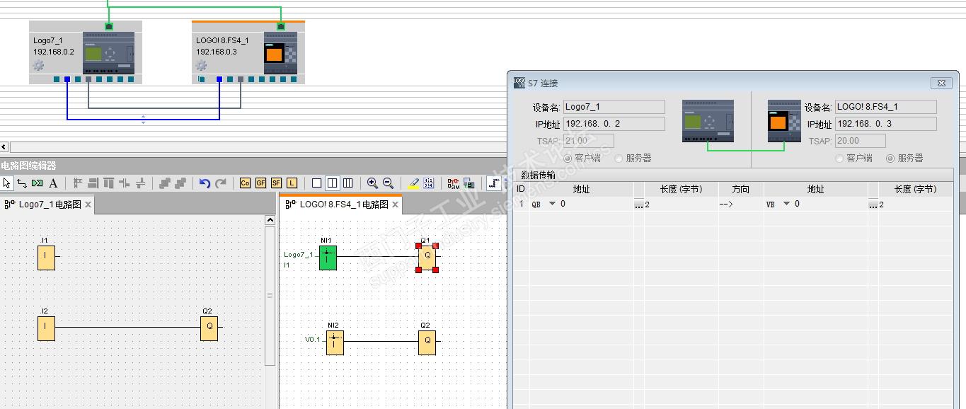

楼主说字节的映射,那问题又来了,LOGO 7映射的是自己的V区,你要在LOGO 8 里面用的话也是要通过NAI(网络模拟量来使用的),同地址的LOGO 7 和LOGO 8的V区 不是同一个值!
思路要清晰?!
