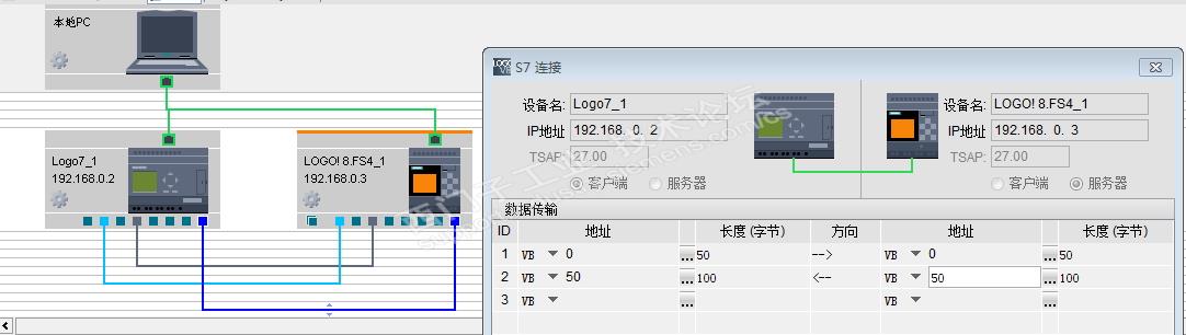

回复:oba8和oba7间S7连接中输入和输出的地址?
澹澹
    106
注册时间:2014-04-25
发布于 2018-05-17 08:35:43
5楼
LOGO 7的 VD 16 不等于LOGO 8的VD16
除非你定义好数据传输:
LOGO 7的VB0-VB49 传送到 LOGO 8的VB0-VB49
LOGO 8的VB50-VB149传送到 LOGO 7的VB50-VB149
