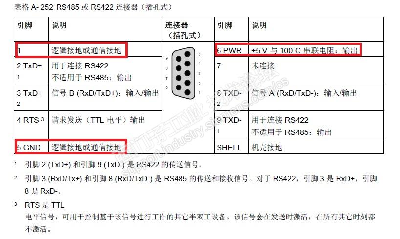

回复:Moudbus RTU 通讯
曾经丶未来
    24
注册时间:2015-06-15
发布于 2018-05-17 10:06:40
9楼
        谢谢各位大佬了!找到问题了,他那边串口线位置搞错了
