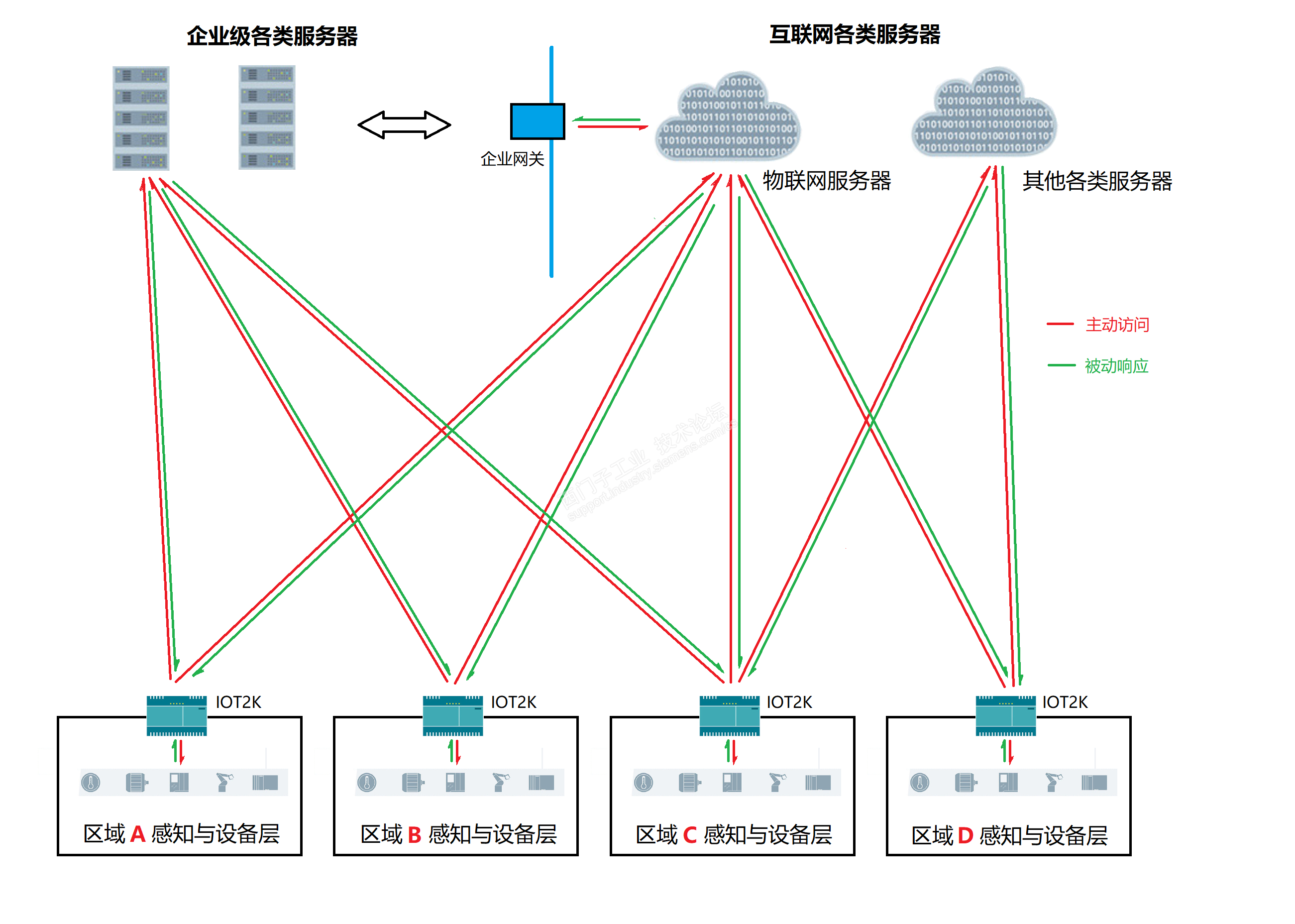

看来,根据我的理解,还要再进一步说一下。什么是物联网。
画了个图,如下:
首先,应该清楚:网关就是不许外部随意访问的。除非你指派了规定的端口,使用身份id、凭据,才可以透过指定的端口访问其内层的服务器。
其次,通过这张图,应该感悟到物联网网关与企业网关、家用网关的区别。它内层连接的对象,是感知器和执行器。
最后,要知道,图上区域 D 的设备层数据,是可以非实时地,透过外部服务器,最终可以到达 区域 A 的设备层的。尽管,区域D根本没有连接内部的服务器!(如果需要的话)
