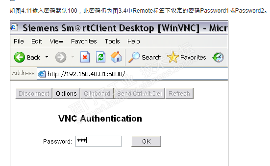

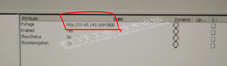

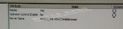

几年前我们的wincc画面是可以同步HMI的画面的。
这个问题有好几年了,因为不知道密码,老外也没告诉我们,因为不影响生产我没有高兴去搞,随他去了。
今天我又好奇,去猜密码,一个也不对。
我看WINCC画面也没有找到。
没有办法我就找度娘,从论坛上找到了一个贴子。
https://support.industry.siemens.com/cs/document/77940052/%E5%A6%82%E4%BD%95%E9%80%9A%E8%BF%87smart-server%E5%AE%9E%E7%8E%B0%E8%BF%9C%E7%A8%8B%E8%AE%BF%E9%97%AE?dti=0&lc=zh-CN
贴子有此项内容提到最上图的内容,说有初始密码为:100
看到这个我就到现场试试,还真灵密码是对的,能同步HMI了。
