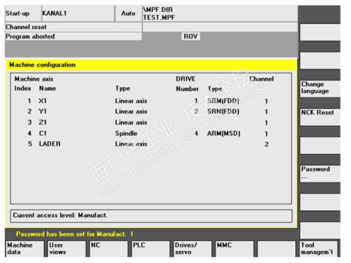

以下是引用皮皮猪在2018-05-18 14:28:47的发言 >5楼
查过了空白!
重新配置没做过呀,来点资料哎渔工!
以下是引用渔明鱼工在2018-05-18 13:25:24的发言 >3楼:检查一下这个画面。
引用3楼详细内容:
检查一下这个画面。
以下是引用皮皮猪在2018-05-18 13:07:29的发言 >2楼:渔工,我按照简明调...
引用2楼详细内容:
渔工,我按照简明调试做的,S3到1后reset件,等绿灯亮拨回0位置!
重新激活驱动配置怎么激活呀?
以下是引用渔明鱼工在2018-05-18 11:27:52的发言 >1楼:你的NCU总清,...
引用1楼详细内容:
你的NCU总清,驱动配置也清了吧!查一下备份的ARC文件有没有,没有要重新激活驱动配置了。
查了没有也不上个图,好帮你分析呀!
怎么配置,要把驱动器的订号,伺服电机,编码器,光栅尺订货号都准备好,资料我没有,当年我去进行840D培训的书到是有一本,还得回去找找。
