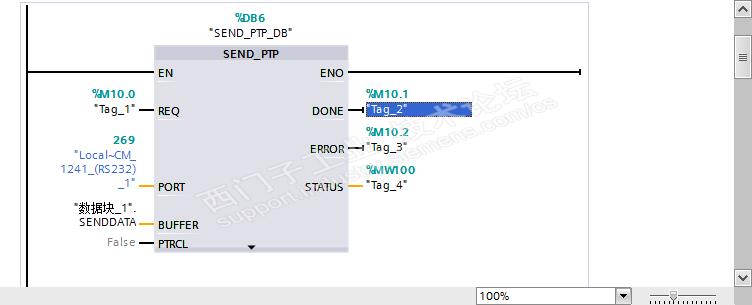

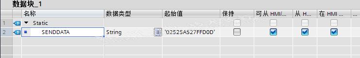

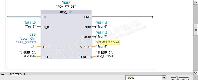

1212c的PLC读取第三方仪器仪表的信息,接收没问题,但是PLC无法发送出去,REQ已经得电,但是DONE也没反映,发送块状态一直是7000,求大神帮忙解答,谢谢。
