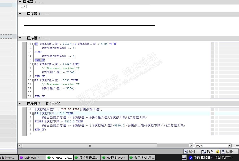

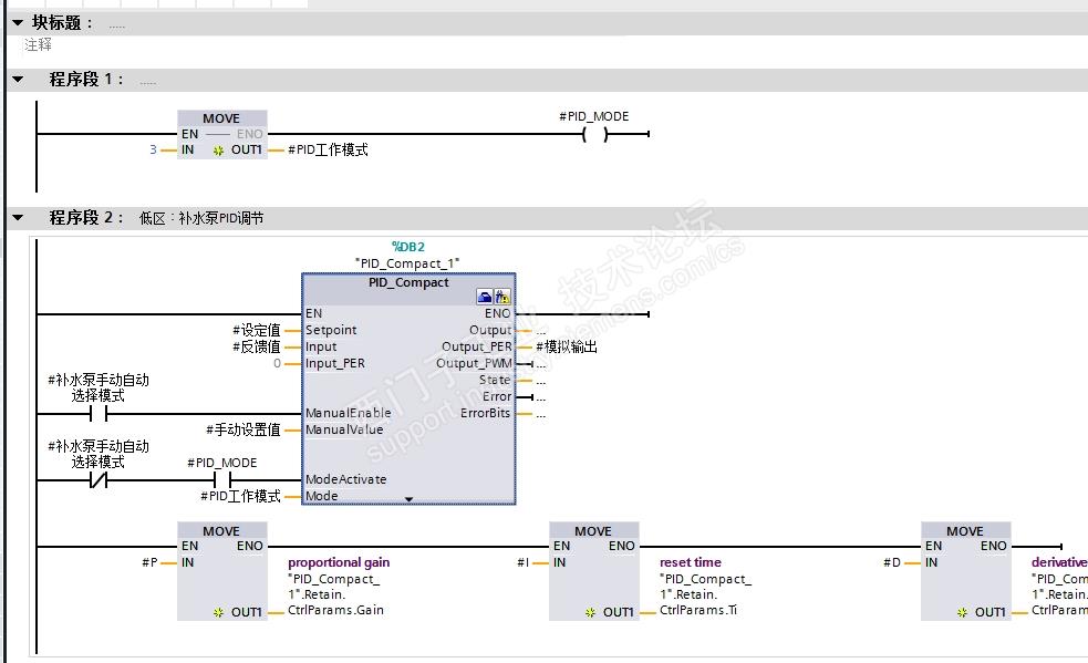

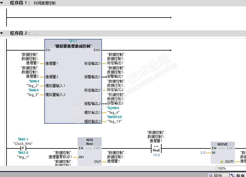

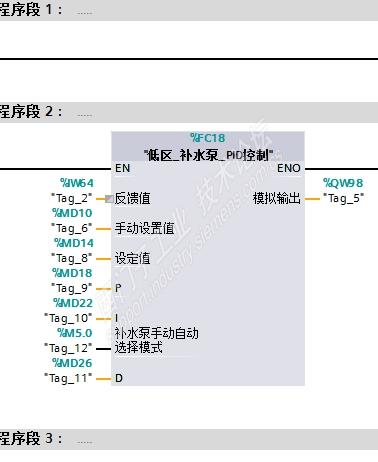

我手头有一块1214c的cpu和一块1232的模拟输出模块,想着自己做一个PID模拟一下,使用1232的1#模拟量输出接在1#模拟量输入,2#模拟量输出接在2#模拟量输入,然后让1#模拟量输出累计增加,模拟量输入1#就类似与被调节量,2#模拟量输出定义为调节输出,使用2#模拟量输入监控该输出,当我在PID块中我的设定好设定值后,使用OB30每100ms调用一次PID,发现pid没有计算,我将该程序归档了一下,各位大神给看一下,程序里面有几个模拟量运算的scl的FC就当给各位大神的见面礼了,以后程序中可以直接调用。程序是博图V14SP1版本。
