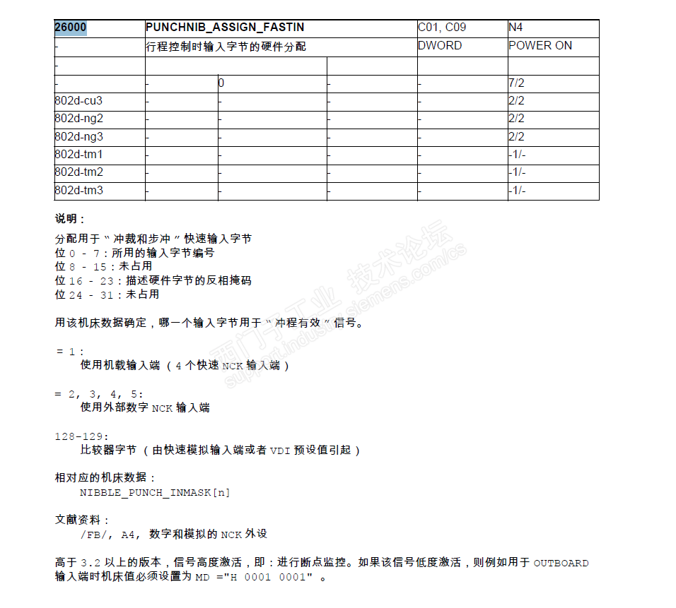

回复:802d中26000怎么设定

看说设置1吧
