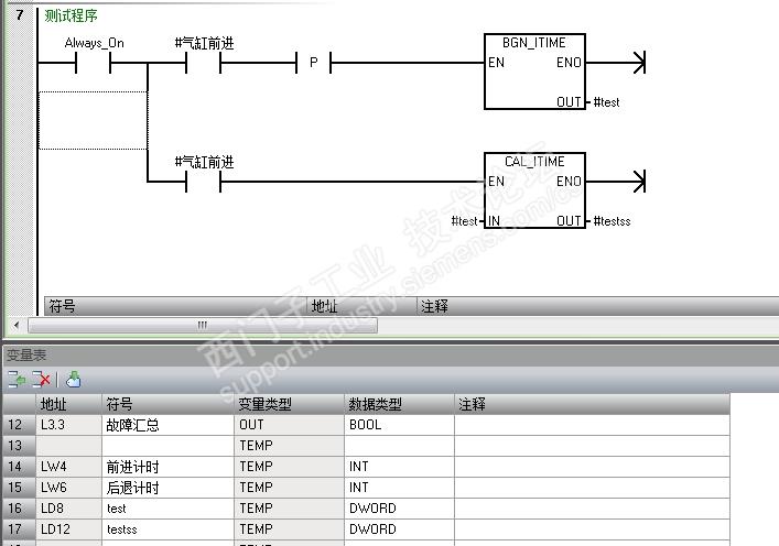

以下是引用Zaxife在2018-05-21 07:17:14的发言 >1楼:多次调用的子程序一般不使用常规的定时器,而是用BGN-ITIMER/CAL-ITIMER以及4个独立的变量来进行时间间隔判断。也就是说时间间隔初始值,间隔值,模拟脉冲两个位的变量在整个程序中作为子程序的输入输出类型参数是独立的,子程序每次调用都要另外分配新的变量。
非常感谢您的回答,我还是有点不太明白,“四个独立变量”是什么意思?模拟脉冲是什么意思?我按照您给的思路,写了一段程序,您看下有没有什么不对的地方?谢谢你!
