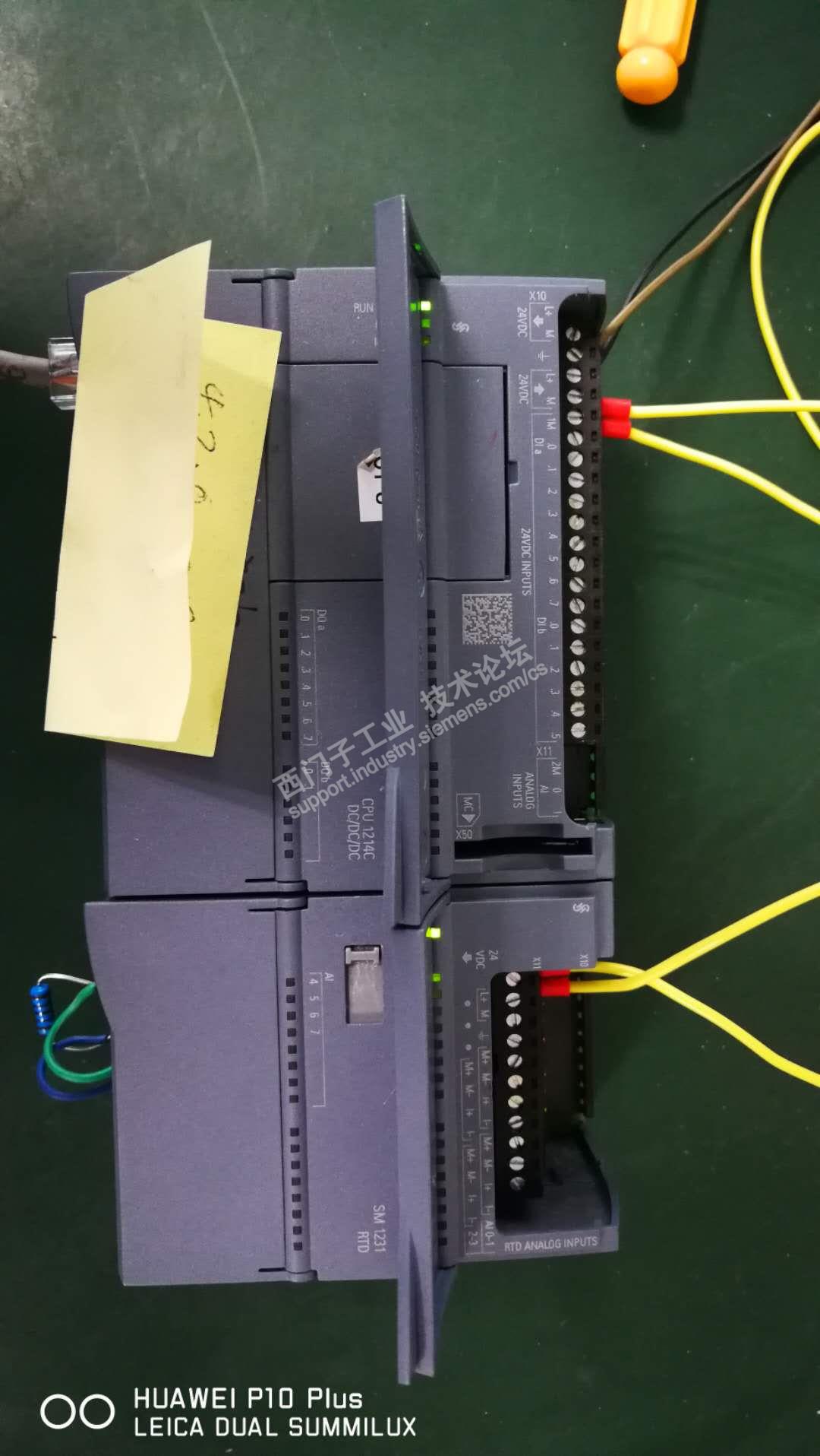

以下是引用LLLWH在2018-05-21 17:12:21的发言 >
终于有回复的了,先谢了。接线见下图
从图片看 扩展IO的诊断指示灯是绿色的说明硬件是正常的。
是不是模拟量AI的接线有问题?能否把AI的采集信号拆卸掉单独给模块上工作电源看看?
同时模拟量模块的通道诊断也关闭掉来排除模块本身是否有问题。
感觉是组态了AI通道诊断,但是因为接线等问题不正确引起的错误。
