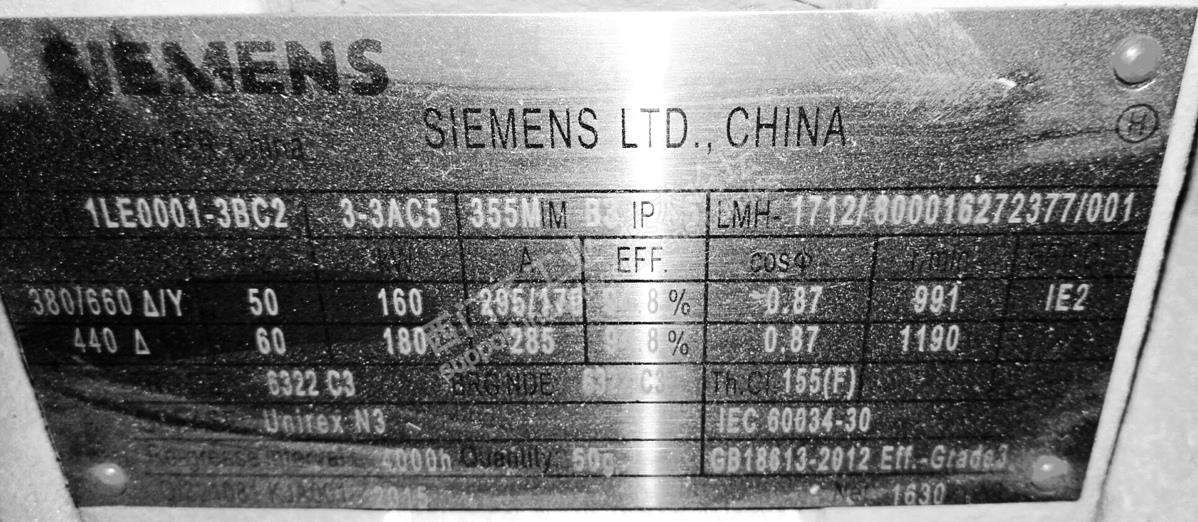

以下是引用kdrjl在2018-05-17 11:37:52的发言 >12楼
给你们贴一张西门子低压电机铭牌数据。见识见识。
西门子的标准低压电机,380与660的区别就是角/星的接法。仅此而已。这样的电机,难道不能在两个电压等级中任意使用吗?
对于普通电机(非变频)运行,使用这种电机是没问题的。
对于变频电机,使用在690V是危险的,正如上面北侠发的图片,电机必须绝缘处理。
比如,1LE0电机400/690V电机长期使用在690V,一般3年左右很容易出问题的,现在西门子都不推荐此电机使用在690V领域,否则必须加du/dt滤波器。
对于1LA8这种高级电机,690V,如果使用型号第十位为(B)的,标准绝缘的3年后也容易出问题,如果使用型号第十位为(M)的,特殊绝缘的电机我这十年了也没出现问题。
同时要注意如果使用在690V,采购电机时不要用K侠图片上的380/660,而要用400/690的
