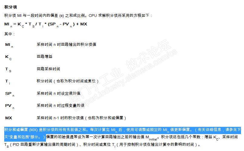

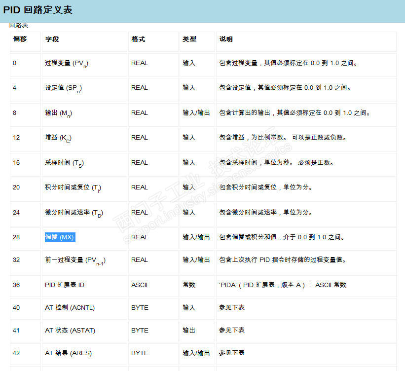

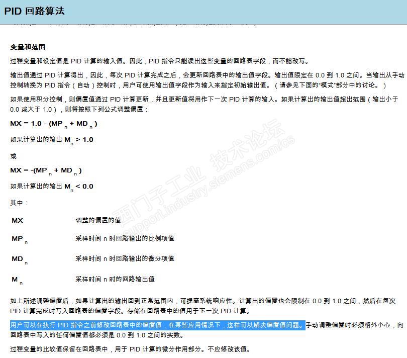

我做了一个PID控制温度的程序,如果仅使用P参数,I和D都设为0,这时候按说应该只有P起作用,当PV达到设定值SV,输出Mn应该为零,但是,在调试参数的时候发现输出仍然不为零,后来发现可能是因为“偏置(MX)”这个参数不为0导致的,运行过程中,这个参数一直在“乱跳”
这样看,是不是在第一次计算回路输出之前,保证输出值为零就可以了呢?
如果不行,或者保险起见,我可以每次调用PID之前,都把  MX清零吗。
因为现在没法调试,所以就写一下我的想法,请高手帮看看,为什么公式中要有这个偏置项,我不用它,把它清零会不会有点不正规,有没有其他好方法?
即使我用P,I两个参数,貌似也不需要让MX起作用。
