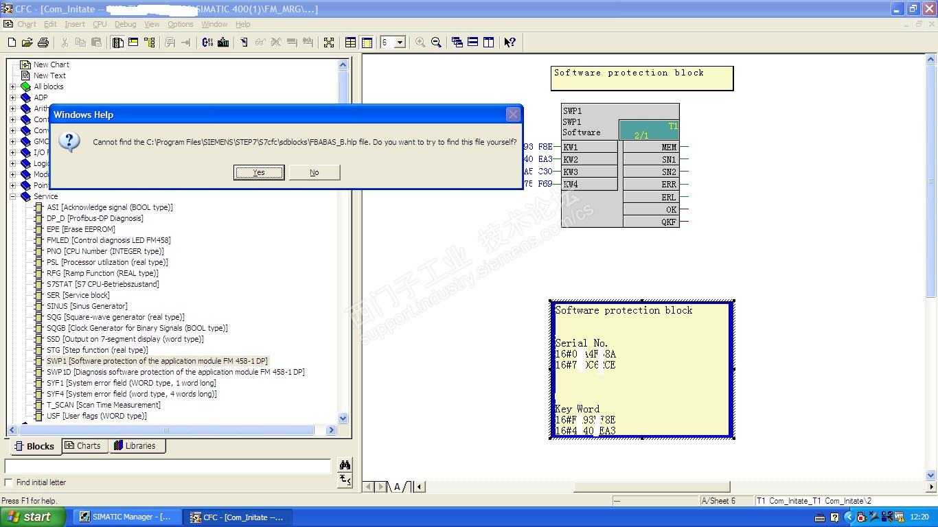

 如图,现在想换掉存储卡,但换了后,程序不执行。原因是程序与存储卡绑定了!!!!!需要输入序列号及对应密码。。
我是第一次看到这么做的,请问大家这个块是系统自带的块吗?还是自已写的?为什么删除后程序也不能正常执行????
