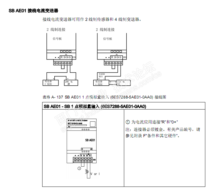

看图好像是电压或者电流都需要短接?那位大侠用过给解释一下!
