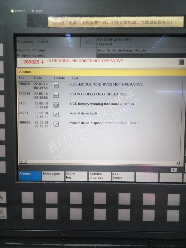

一台德国格里森胡尔特剃齿刀磨床25201和300608报警
1124
2018-05-23 10:33:23
一台德国格里森胡尔特剃齿刀磨床驱动控制启动时V轴很快就出现25201和300608报警,通过监控驱动发现在还没有报警时电机电流很小,不像是机械卡阻,拆下电机动力电缆插头和更换驱动模块故障依旧,编码器电缆也是不移动,外观检查没有问题,想把控制板也更换一下试试,可是只有0AA0的,不知能否用来代0AA1。现在不知还有更好的判断方法没有,请指教,谢谢。
