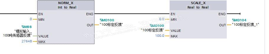

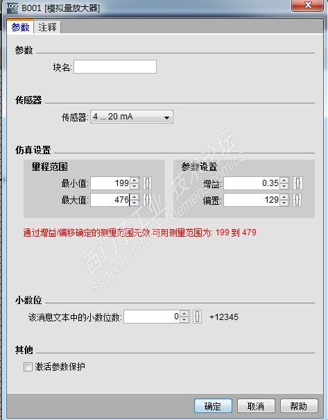

最近一直工作很忙,好久没有来论坛请教各位高手了!目前遇到一个问题是如何对传感器的标定。如1200系列有标准块 我直接拿来用即可 但是LOGO怎么办呢?如我的传感器量程是4-20毫安 实际观察 它的最小值是200 最大值只有476。因为容器满了也就这么大的压力值。
我把模拟量放大器进行了偏置。现在通过怎样的计算可以把199-476的数值进行0-100的换算呢?
请教各位高手!感谢指导。
