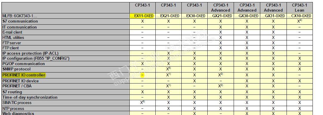

以下是引用wangchu在2018-05-24 16:29:27的发言 >
麻烦再请教一下,S7-300系列工业以太网CP模块功能表里标注的 6GK7343-1EX11-0XE0没有Profinet IO controller功能啊!
带Pofinet IO设备不需要CP343-1具有Profinet IO controller功能吗?
如下照片:
当然支持I/O controller 功能才能带I/O设备!
你需要更换的你cp343  6GK7343-1EX11-0XE0  你这款都停产了!
